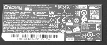

Ciao, da quello che so non esistono in commercio, l'alimentazione tradizionale lavora su tensioni più elevate, che sono difficili da replicare per oggetti che non sono collegati all'alimentazione, l'alimentatore tradizionale altro non è che un trasformatore, prende la tensione di casa di 230V e la trasforma in 20V.
Qui sotto i dati di targa di un alimentatore venduto con la serie GP
